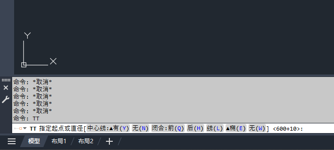

功能名称: 筒体
内置命令: CyShell
快捷命令: TT

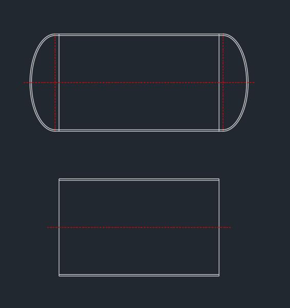

功能介绍: 绘制筒体线
中心线:
是(Y) ------ 绘制筒体中心线
无(N) ------ 不绘制筒体中心线
闭合:
前(Q) ------ 仅绘制筒体前端直径线
后(H) ------ 仅绘制筒体后端直径线
线(L) ------ 绘制筒体前后两端直径线
椭(E) ------ 绘制筒体前后两端封头线
无(W) ----- 不绘制筒体前后两端的线
注:
1.如果要输入外径接管, 则输入壁厚为负值即可.
2.直径和壁厚可以单独输入, 也可以一次性输入, 如:
 500+10   表示内径为500, 壁厚为10
 108-6   表示外径为108, 壁厚为6
