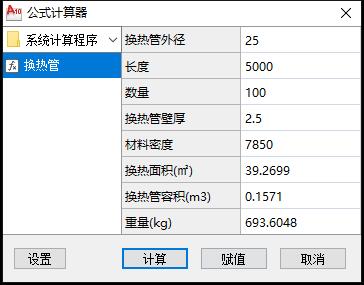

功能名称: 公式计算器/函数计算器
内置命令: CALC
快捷命令: JS
功能介绍:
【公式计算器/函数计算器】
模版制作说明:
1 . 数学计算:
支持四则计算、括号计算及函数计算, 可以参考Excel. 注意: 公式中角度值需要转换成弧度值: α/180*PI()
2 . 可用函数:
PI(), sin(n), cos(n), tan(n), sqrt(n), asin(n), acos(n), atan(n), lg(n), ln(n), exp(n), abs(n), ceil(n), floor(n), ^n
3 . 模版文件配置说明
3.1 模版存放目录为: “自定义目录\Calcs\分类目录\”, (必须在Calcs目录下面建子目录作为分类)
3.2 模版的扩展名为: *.calc
3.3 每一行设定一个变量, 每一行中包含4个区块, 分别以冒号和等号分隔, 如:
$变量名:显示名称=值:下拉列表项(如果有)
   各个区块说明如下:
   *** 变量名:     变量名以$开头, 名称由字母、数字、下划线组成, 且首字符不能为数字
   *** 显示名称:   显示在对话中
   *** 值:         变量的默认值, 可以为空
   *** 下拉列表项: 如果设置该内容(以分号分隔), 则该输入框可以通过下拉列表框选取
4 . 以下是一个完整的模版文件, 用于计算换热管的换热面积、管内容积、重量.
$d:换热管外径=:19;25;32;38;45;57
$t:换热管壁厚=:2.5;3;3.5
$L:长度
$n:数量=1
$m:材料密度=7850:7850;7930
$S:换热面积(㎡)=PI()*$d*$L*$n*10^-6
$V:换热管容积(m3)=PI()*($d*0.5-$t)^2*$L*$n*10^-9
$W:重量(kg)=PI()*($d-$t)*$t*$L*$n*10^-9*$m
样例下载 换热管.calc (237B, 下载次数:2108)
